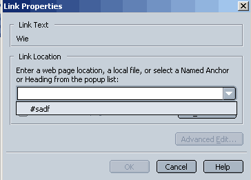

Wenn Ihr z.B. einen Link auf einen Abschnitt zuunterst auf dieser Seite machen wollt, müsst Ihr dort zuerst ein Ziel definieren - indem ihr an der Stelle, wo der Link hinführen soll, einen "Anker" oder ein "Target" ("Ziel") legt - mittels "Insert / Named Anchor" (Einfügen / Benannter Ankerpunkt"). Man muss dem Ding einen Namen geben, am besten einen kurzen, mit kleinbuchstaben. Nun steht an dieser Stelle ein solches
Zeichen, das jedoch nur im Composer sichtbar ist! Wenn man die Seite speichert, das zu verlinkende Wort oder die zu verlinkende Grafik markiert und auf "Link" ("Verknüpfung") klickt, erscheinen nun die Targets auf der gleichen Seite bereits in der Liste, wo man sie auswählen kann - hier "sadf" (das #-Zeichen davor ist die Standard-HTML-Einleitung für Verweise innerhalb der gleichen Seite):

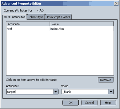

Es gibt noch eine Verfeinerung bei Links - wenn man im Link-Fenster des Composers auf "Advanced Edit" ("Fortgschrittene Bearbeitung") klickt, kann man z.B. angeben, dass der Link in einem neuen Fenster geöffnet werden soll: Attribute > Target / Value = "_blank" (Attribut > Target / Wert =" _blank") -- ohne "_blank" aber ohne Anführungszeichen eingeben! Diese Ziele werden verwirrenderweise ebenfalls Targets genannt.
Vor der Angabe der Target-Arten steht ein "underscore" (Unterstrich, _ ). Als Target kommt vorerst nur _blank in Frage (in einem neuen Fenster öffnen).
