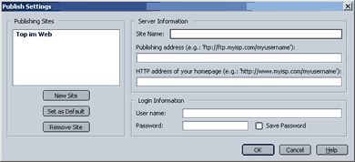

Am besten zuerst mal die Angaben machen, auf welchen Server die Seite später kopiert werden soll - die Angaben werden im Kurs verteilt. Remember: "FTP" heisst "File Transfer Protocol". FTP-Programme dienen u.a. dazu, Dateien auf einen Webserver zu kopieren. Auch Netscape hat so ein Programm schon eingebaut, es ist im Menü "Edit / Publishing Site Settings" zu finden:

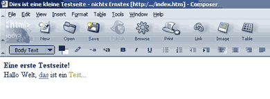

Jetzt gehts los! Nun könnt ihr nach Herzenslust einen Beispieltext eingeben und formatieren - wir ihr es von Word her kennt:

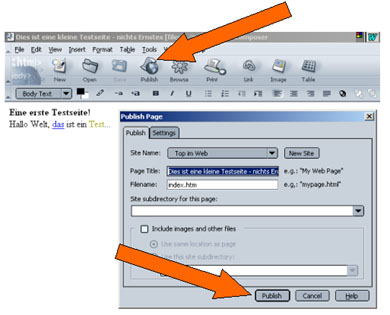

Mit dem Button "Publish" saust eure erste Seite nun auf den Server (es erfolgt noch eine Passwortabfrage):
Diese Seite ist nun via Webbrowser auf dem Testserver abrufbar - die Adresse steht auf dem Blatt mit den FTP-Angaben!

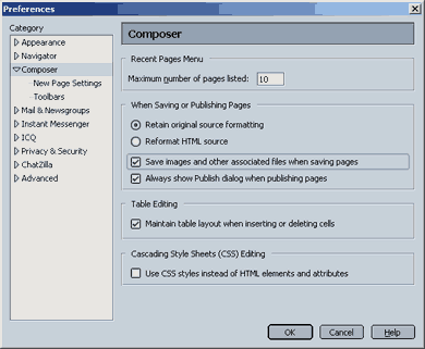

Um einen möglichst einfachen Code vorzufinden, ändert in den Optionen noch kurz etwas (im Composer: Edit / Preferences). Wählt die Angaben "Retain original source formatting" und wählt die unterste Option WEG ("Use CSS..."):

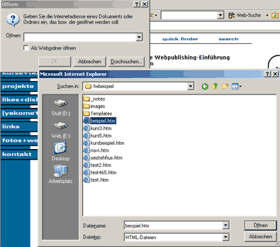

Nun könnt Ihr natürlich auch direkt ab Laufwerk D Eure Datei in Netscape oder im Internet Explorer öffnen und schauen, wie das denn aussieht... im Internet Explorer Datei / öffnen / Durchsuchen wählen:

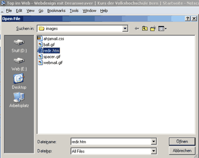

ODER in Netscape "File / Open File" ("Datei / Seite öffnen") auswählen und Laufwerk D auswählen (oder den Ort, wo Ihr die Seite abgespeichert habt)...
Das Verzeichnis auf Laufwerk D entspricht nun sozusagen einem Verzeichnis auf einem Webserver. Ihr seht also: Ein Upload auf den Server via "Publish" ist nicht zwingend, um die Seite im Browser zu prüfen!
