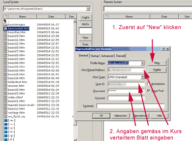

  • Zuerst müssen wir mit NEW eine neue Session erstellen. Die einzugebenden Angaben findet ihr auf dem farbigen FTP-Blatt.
  • Gemäss diesem Blatt die Angaben in den Zeilen "Host Name / Address", "User ID" und "Password" vornehmen. Bitte das Passwort nur zu Hause speichern ("Save Pwd").
  • Hinweis: Als "Profile Name" könnt ihr einen beliebigen Namen wählen. Alle Angaben, die ihr hier macht, werden daheim (im Kursraum meistens nicht) unter diesem Profil gespeichert, ihr müsst alles also nur 1x eingeben. Damit euer Profil zuoberst in der Liste erscheint, kann man den Namen mit AA beginnen, also z.B. "AA Kurs" nennen.
ERST DANN (erst wenn ihr GANZ sicher seid, dass alle Werte auf jeden Punkt genau stimmen und am richtigen Ort sind), OK klicken. Die Verbindung sollte nun zustande kommen. In der linken Hälfte des Fensters sind die Daten der eigenen Harddisk, rechts diejenigen auf dem Server.

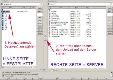

Also: LINKS im Fenster seht ihr nun den Inhalt des Ordners, der Eure Website-Dateien beinhaltet. RECHTS ist sichtbar, was auf dem Server in Eurem Ordner liegt (am Anfang natürlich leer).
Wenn ihr nun links bei Euren Website-Dateien eine Datei anklickt und auf den Pfeil nach rechts in der mittleren Spalte klickt, müsste eure Datei hochgeladen werden:

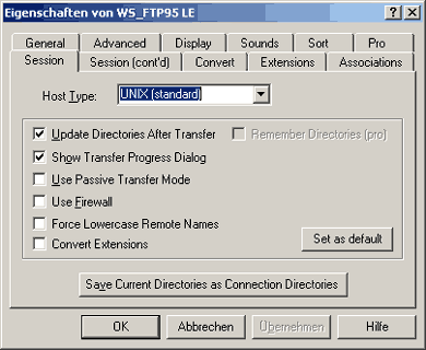

Weitere Hinweise für WS_FTP! Wenn ihr möchtet, dass auf der linken Seite immer der richtige Ordner (mit Euren Websitedaten) angezeigt wird, könnt ihr unten im WS_FTP auf "Options" klicken und danach "Save Current Directories as Connection Directories" anklicken - WS_FTP merkt sich dann in der Session-Einstellung, welche Ordner von Beginn an angezeigt werden sollen:

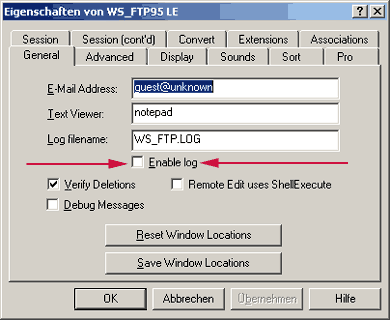

Falls ihr euch fragt, was die Datei WS_FTP.LOG soll: Standardmässig "loggt" WS_FTP alle Aktionen in diesen Dateien. Dies ist aber überflüssig - ihr könnt das mit einem Klick auf "Options" abstellen (in den Reiter "General" klicken)...
... und bei "Enable Log" das Häkchen wegnehmen.
