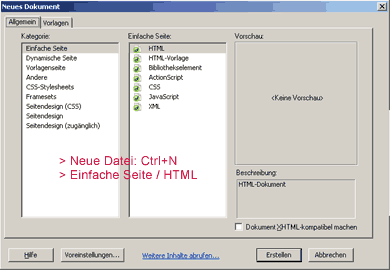

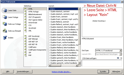

Los gehts! Stellen Sie sicher, dass DW korrekt eingerichtet ist (Site definiert). Erstellen Sie dann ein neues, leeres HTML-Dokument, beginnen Sie mit Ctrl+N (Menü "Datei / Neu"):

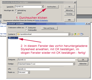

Nun müssen wir "der leeren Seite sagen", dass sie die Styles unseres Stylesheets benützen soll. Zum Einbinden in der Seite gibts zwei Möglichkeiten - hier zuerst die "offizielle".
In Dreamweaver MX 2004 sind die Styles in der Bedienfeldgruppe "Design" sichtbar, die Sie aufklappen oder mittels "Fenster / CSS-Stile" einblenden können - tun Sie dies, beachten Sie vor allem das mit dem Pfeil markierte Icon "Stylesheet anfügen"
(oben: Screen aus MX 2004 / unten: CS3)

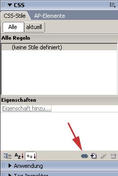

Klicken Sie auf dieses Icon und folgen Sie den Anweisungen in diesem Screenshot:

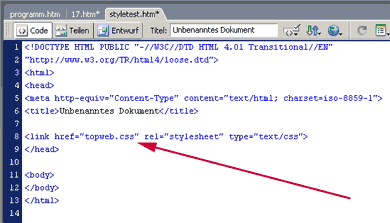

Wenn Sie sich nun den Quellcode des Dokuments anschauen, sollte das etwa so aussehen:
Sie sehen also: Dreamweaver hat den Code
<link href="topweb.css" rel="stylesheet" type="text/css">
oder
<style type="text/css">
@import url(topweb.css);
</style>
in den <head>-Teil des Dokuments geschrieben (Annahme hier: das CSS wurde nicht in einen Unterordner gespeichert).

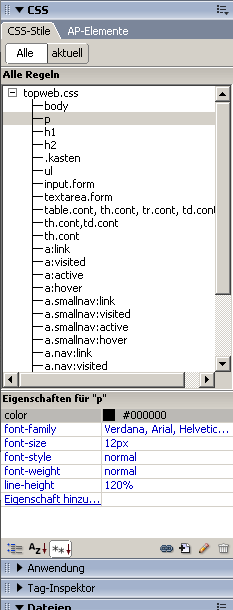

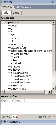

Egal, welche Variante wir benützen - jetzt haben wir im Dreamweaver vollen Zugriff auf die Styles! Was bedeutet das genau?

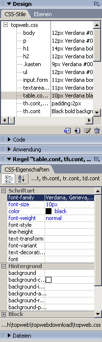

Nochmals: In Dreamweaver MX 2004 sind die Styles in der Bedienfeldgruppe "Design" sichtbar, die Sie aufklappen oder mittels "Fenster / CSS-Stile" einblenden können - und im Gegensatz zu vorhin sehen Sie nun bei einem Klick auf "topweb.css" alle Formatierungen, die Sie im Entwurfsmodus vom Dreamweaver mit einem Mausklick vergeben können:
Und noch in Klammer für User von Dreamweaver 4: Hier finden Sie dann die Styles, wenn Sie unten rechts diesen Knopf drücken...
..oder den Befehl "Fenster / CSS-Stile" wählen, sollte dieses Fenster sichtbar werden:

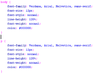

Dies rührt daher, dass in der Stylesheet-Datei (in unserem Fall topweb.css) folgende Zeilen stehen:
Sie sehen hier zugleich, wie CSS-Dateien eigentlich ausschauen - es sind ganz normale Textdateien, die Sie in Dreamweaver (aber theoretisch auch in einem Textedior) ebenfalls öffnen und manuell editieren können. Sie sehen oben in Pink den HTML-Tag - und nachher in {geschweiften Klammern} die Attribute des Tags, Schriftart, Grösse, Zeilenabstand usw. - getrennt durch ein Semikolon.

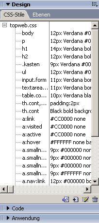

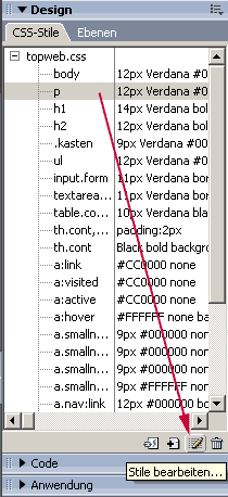

Zum Glück macht es und DW aber etwas einfacher und stellt alle so in der CSS-Datei definierten Styles eben rechts oben im CSS-Fenster dar.

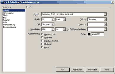

Wir können die einzelnen Stile auch einzeln manuell mutieren, also z.B. dem <p>-Tag eine neue Schriftgrösse verpassen wollen... easy! Wählen Sie den Tag, den Sie ändern möchten. Doppelklicken Sie dann auf den markierten Button "Stile bearbeiten":
Sie sehen im folgenden Fenster, wie <p> definiert wurde:
Wie das ganze im Stylesheet aussieht, haben Sie ja oben schon gesehen. Versuchen Sie nun aber, hier im Dreamweaver in mehreren Durchgängen die Attribute des <p>-Tag zu ändern - bestätigen Sie dies jeweils mit OK; schauen Sie, wie sich Ihr Dokument verändert.
Alternativ dazu haben fortgeschrittene User auch die Möglichkeit, den Style mit det rechten Maustaste anzuklicken, "Gehe zu Code" zu wählen und weiter unten in der Bedienfeldgruppe "Regel" detailliert zu bearbeiten:

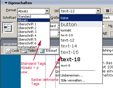

Sie können aber auch selbst aktiv werden und Styles vergeben - in DW MX 2004 haben Sie alle verfügbaren Styles oben im Eigenschaftenfenster: Unter "Format" die Standard-Selektoren <p>, <h1> usw. - und unter "Stil" die weiteren verfügbaren Styles aus dem aktuellen CSS. Nochmals: von "Schriftart" und "Grösse" Finger weg - DW erzeugt dann neue, lokale, selbst benannte Styles, die nur Verwirrung stiften:
Sie sehen - netterweise bringt DW MX 2004 sogar eine Vorwahl, wie die Schrift aussieht!
