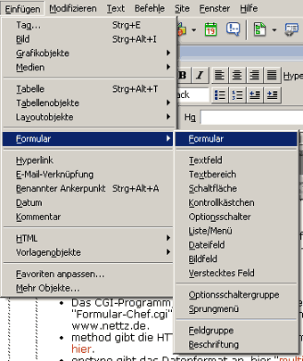

Aber zuerst brauchen wir ein Formular auf einer Website! Formularfelder werden in Dreamweaver mittels "Einfügen / Formular / ... " eingefügt. Wenn Dreamweaver fragt, ob der FORM-Tag hinzugefügt werden soll, bitte JA antworten - so ersparen Sie sich die Sorge, den obligatorischen FORM-Tag später manuell einzufügen.

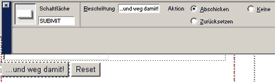

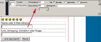

Wenn Sie die Elemente des Formulars später 1x anklicken, können Sie deren Parameter über das Eigenschaften-Fenster beeinflussen:
Das heisst, auf diese Art können Sie z.B. auch dem "Abschicken"-Button eine andere Beschriftung geben ("Zurücksetzen" hiesse übrigens soviel wie "Reset", aber wie gesagt, vergessen Sie das gleich wieder...):

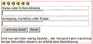

So haben wir also mit der Zeit ein fixfertiges Formular - wundern Sie sich nicht über den roten Rahmen im Dreamweaver um das Formular, er ist im Browser unsichtbar:

Im Dreamweaver sieht dies so aus:
Die gelben "Zeichen" sind die unsichtbaren Elemente, die z.B. angeben, wie die Empfängeradresse lautet oder welche Website nach dem Versand dargestellt werden soll. Es ist einfacher, diese unsichtbaren Elemente im HTML-Modus zu bearbeiten. Darum ist hier als Hilfe der Formular-Code abrufbar.
