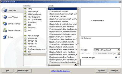

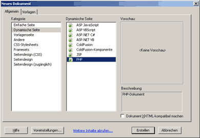

(oben: Screen aus MX 2004 / unten: CS3)
So gibt Ihnen DW schon mal die Endung .php vor, wenn Sie die Seite speichern. Machen Sie also zuerst mal eine neue PHP-Datei. Speichern Sie sie im Ihrem Hauptverzeichnis unter phptest.php. Wechseln Sie in die Code-Ansicht und ersetzen Sie den GESAMTEN Code der Seite mittels Copy/Paste durch den folgenden Code (alles, was blau ist): <!DOCTYPE HTML PUBLIC "-//W3C//DTD HTML 4.01 Transitional//EN" "http://www.w3.org/TR/html4/loose.dtd"> <body> <? include "inc/tabelle.php"; ?> <br> Sie haben schon gemerkt: Hier ist viel Arbeit im Quellcode angesagt... Wenn Sie im Entwurfsmodus arbeiten, sehen Sie beim Include nur den gelben PHP-Code-Platzhalter...
